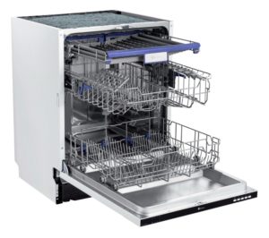

Démonter le lave-vaisselle
Commencez avant tout par débrancher le lave-vaisselle. Couchez-le précautionneusement sur le côté pour accéder à sa partie la plus basse. Au moyen du tournevis, démontez le fond de la machine à laver la vaisselle.
Retrait du moteur du lave-vaisselle
Après avoir retiré les pieds de l’appareil, ôtez les connecteurs branchés au flotteur qui contrôle le débit de l’eau du lavage. Extrayez le moteur de la machine.
Mesurer la résistance électrique
Pour accéder aisément à la sonde de température, ôtez également la pompe de vidange du lave-vaisselle. Il est alors facile d’utiliser le multimètre pour mesurer la résistance électrique. Cette valeur doit avoisiner les 28 ohms.
