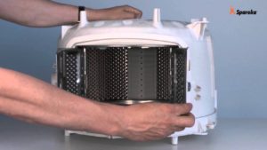

aube de tambour machine à laverUne fois repérée, vous allez maintenant pouvoir retirer la pièce défectueuse. Pour la machine à laver à hublot, les aubes de brassage sont fixées par des clips. Depuis l’intérieur du tambour, il vous suffit donc d’extraire la pièce défectueuse en tirant sur les fixations. Pour une machine à laver top, une fois le tambour bien positionné à l’arrière de l’aube à remplacer, vous apercevrez des vis. Vous devez donc vous munir d’un tournevis pour les desserrer, ce qui va détacher l’aube du tambour. Poussez alors délicatement la pièce détachée lave-linge, à l’aide de votre tournevis, pour la faire tomber dans le tambour. Vous devrez ensuite ouvrir le portillon pour récupérer votre pièce à changer. Attention certaines aubes sont protégées par un loquet en métal. Vous devez alors insérer votre tournevis dans les trous de l’aube pour repousser ce loquet et libérer la pièce.
TROISIÈME ETAPE : POSITIONNER LA NOUVELLE AUBE DE TAMBOUR ET LA FIXER
Vous venez d’enlever la pièce détachée lave-linge abîmée, vous allez donc pouvoir la changer. Pour bien positionner la nouvelle pièce dans un lave-linge à hublot, insérez-la dans les trous prévus à cet effet. Pour le lave-linge top, faites-le en fonction des emplacements des perforations dans le tambour, prévues pour accueillir les vis. Lorsque votre aube est bien positionnée, vous allez maintenant pouvoir la fixer. Pour une machine à laver à hublot, les aubes doivent être simplement poussées au maximum vers l’arrière jusqu’à ce qu’elles se bloquent dans leurs clips. Pour une machine à laver top, vous devez mettre les vis dans les trous, prévus pour les tenir (sur la face externe du tambour) et les serrer. Si l’aube doit être verrouillée de l’intérieur (disposant d’un loquet en métal), déconnectez la durite du fond de la cuve qui se rend à la pompe de vidange. Tournez le tambour pour aligner l’aube au trou du fond de cuve et pousser le loquet en métal avec un tournevis pour le verrouiller.
